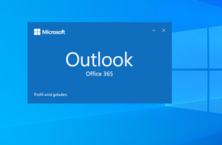

  • Ich habe 40 neue PCs mit Windows 10 Professional und Office 365 vorinstalliert geliefert bekommen.  Die Verwendung von Office 365 ist  in unserer Firma aus Datenschutzgründen nicht erwünscht und folglich kommt nun Office 2019 Standard zum Einsatz.  Im Rahmen der Vorbereitungen wurde Office 365 auf einem Muster-PC zunächst deinstalliert und im Anschluss das Office 2019 Standard (MS Select Lizenz) ohne ersichtliche Probleme installiert.  Beim anschließenden Funktionstest habe ich jedoch festgestellt, dass beim Start von Outlook "Outlook Office 365" angezeigt wird, obwohl dies komplett vom System gelöscht wurde.  Auch bei erneuter  Durchführung des Installationsvorgangs erscheint dies wieder.
    Ich vermute, dass dies die Funktion von Outlook 2019 in keinster Weise beeinträchtigt, jedoch für den künftigen Anwender könnten dies zu Verwirrung führen.  Außerdem soll die Verbindung in die Cloud unterbunden werden. Besteht daher eventuell die Möglichkeit das Startbild von Outlook zu ändern bzw. auszutauschen?

  • Ggf. ist Outlook 365 noch als App installiert und muss ebenso deinstalliert werden.
    Über Sysinternals Processexplorer mal den Pfad der Exe prüfen und den dann entfernen.
    Bist du sicher, dass Outlook 2019 auch wirklich installiert wurde?

  • Hallo und erst einmal Danke für die Antwort und sorry für meine etwas verspätete Reaktion! Ich habe das Officepaket von unserem Softwaredistributor (Select Rahmenvertrag) zum Download angeboten bekommen.  Nachdem ich nach der Installation den geschilderten Mangel festgestellt habe, habe ich die Installation erneut durchgeführt. Leider mit gleichem Ergebnis.  Ich werde dies aber morgen anhand deines Vorschlages mal mit dem Processexplorer prüfen.
    Besten Dank nochmal!
