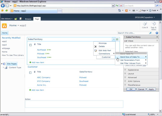

  • Bonjour,
    Avez vous penser à liéer des webparts, qui contiendront vos lists..
    Merci,
    Gokan

  • Bonjour Gokan,
    et merci
    J'ai essayé, mais cela ne fonctionne pas :-( Je n'ai pas du tout comprendre, peut-être.
    Il me dit "This connections ... is not compatible with any other Webpart on the page"
    Mais c'est juste au niveau du "Search Results" que j'ai un problème.
    Je voudrais avoir, un zone "cliquable" avec l'ID du candidat.
    Zone sur laquelle je pourrais "Cliquer" et voir les infos du Candidat.
    Je cherche du coté de "Search Core Results"
