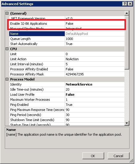

  • Minhas configurações avançadas estão assim:
    até agora está rodando normal desde o dia 09 perto das 4 da tarde quando relatei aqui.

    Na primeira tela, você chegou a alterar a opção "Enable 32-Bit Applications" para "True", ou já estava assim?

  • A opção 'Enable 32-Bit Applications' eu que alterei para 'true' estava 'false'  e quanto ao 'idle timeout' eu que alterei para zero, eu li que assim a aplicação nunca para que é o que eu quero.
    segunda-feira, 13 de janeiro de 2014 18:27
    Então estou achando que esta opção 'Enable 32-Bit Applications' realmente pode ter resolvido...como orientado pelas dicas do site...vamos ver né? rsrsrs por enquanto vou considerar que foi isto que resolveu...
