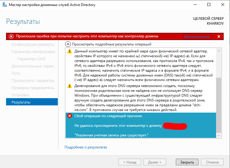

  • Выдает ошибку при вводе контроллера в домен. Указанная учетная запись уже существует.
    Имя ПК KHARKOV.

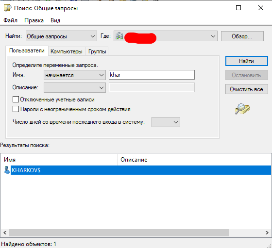

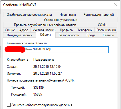

    При обычном поиске такую учетную записи не находит, НО при поиске через "общие запросы" - "Имя - начинается" KHARKOV находит учетную запись пользователя KHARKOV$ в каталоге Users,
    с которой ничего нельзя сделать. При входе в каталог Users учетная запись KHARKOV не видна.

  • В общем нашли, немного дико, но всё же.
    Созданы доверительные отношения с контроллером другого домена, который называется KHARKOV.ABC.LOCAL. После разрыва доверия смогли настроить ПК KHARKOV как контроллер

  • 1. у вас в поиске указана вкладка пользователи, а нужно искать компьютер (поменяйте объект поиска).
