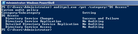

J'ai un environnement AD avec l'audit des modifications AD activé sur mon DC.
Dans mon environnement j'ai une OU nommée TEST-METADATA
Sur cette OU j'ai configuré un audit pour toutes les modifications effectuées par tous le monde.
L'audit est donc bien configuré sur le DC et sur l'objet au travers des SACL.

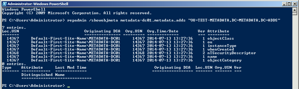

Je ne vais pas rentrer dans le détail, mais la solution vous l'aurez devinée, c'est les Metadata de réplication.

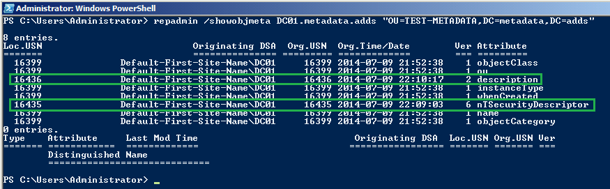

Un simple Repadmin nous donne l'information, l'attribut searchFlags a été modifié 2 fois.
Et si on regarde les Metadata de notre OU on voit bien les modifications de la description et des ACL (DACL et SACL) :

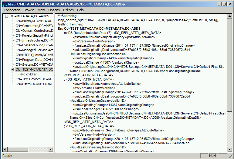

Pour récupérer les Metadata de réplication il suffit de se positionner sur l'objet et de faire un clic-droit puis Advanced et Replication Metadata
Et on affiche les Metadata :
Le problème c'est que comme pour Repadmin, ce n'est pas facilement exploitable d'autant plus qu'avec ldp nous n'avons pas le nom des attributs...
On peut toutefois récupérer les informations sous une forme plus exploitable.

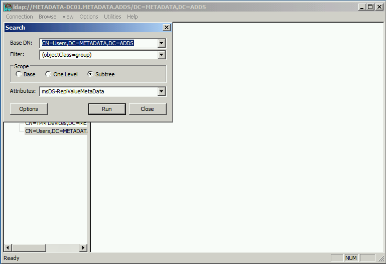

Pour ceci on peut effectuer une recherche sur l'objet et en spécifiant l'attribut msDS-ReplAttributeMetaData
Le format de sortie est de type DS_REPL_VALUE_META_DATA qui a une structure de type XML.
On peut de plus effectuer la recherche sur plusieurs objet.
Par exemple, en effectuant une recherche sur le conteneur Users pour tous les groupes.
Vous remarquerez que j'utilise ici l'attribut msDS-ReplValueMetaData et non msDS-ReplAttributeMetaData. C'est uniquement pour vous montrer que l'on peut récupérer les Metadata de plusieurs objets. Je reviendrais en détail sur cet attribut dans la suite de l'article puisqu'il est très intéressant pour l'audit des groupes.
On arrive donc a récupérer les informations de plusieurs objets dans un format plus exploitable (XML).
On a toutefois toujours besoin de retraitement pour exploiter les données.

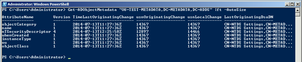

        $obj |Add-Member -type NoteProperty -name usnOriginatingChange -value $_.usnOriginatingChange
        $obj |Add-Member -type NoteProperty -name usnLocalChange -value $_.usnLocalChange
        $obj |Add-Member -type NoteProperty -name LastOriginatingDsaDN -value $_.pszLastOriginatingDsaDN
        $TabObjectMetadata += $obj
    return $TabObjectMetadata

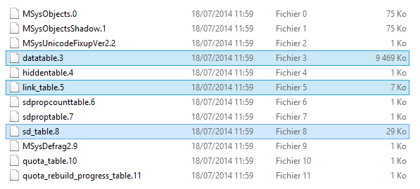

Les tables de la base Active Directory
On va commencer par revoir rapidement comment sont stockées les données dans la base Active Directory.
Comme vous le savez sûrement la base Active Directory est stockée physiquement dans le fichier ntds.dit (avec les fichiers de logs qui lui sont associés).
Ce que peu de personnes savent c'est comment sont organisées les données dans ce fichier.
Si l'on se réfère au technet (Data Store Physical Structure), le fichier ntds.dit contient 3 tables : Data Table, Link Table et SD Table

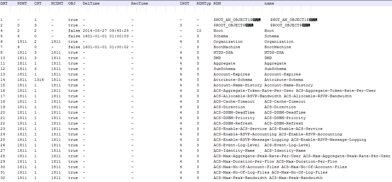

En réalité la base de données Active Directory contient 12 tables.
Christoffer Andersson a publié une série d'articles sur le sujet et il liste toutes les tables dans son premier article sur le sujet : How the Active Directory – Data Store Really Works (Inside NTDS.dit) – Part 1

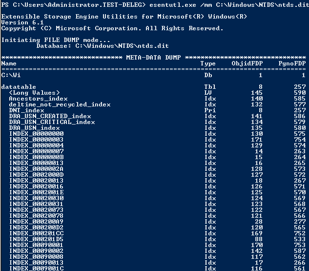

Si vous avez déjà joué avec Esentutl (à faire en lab), il est déjà possible d'avoir des informations sur le contenu du fichier ntds.dit en utilisant les paramètres de dump (Esentutl /file dump)
On récupère donc déjà pas mal d'informations (tables et index) sur le contenu de la base.
Il est aussi possible de faire un dump de la base avec ldp, How to Use the Online Dbdump Feature in Ldp.exe
Faire ce type de dump est très intéressant pour comprendre la structure et le fonctionnement de la base Active Directory.

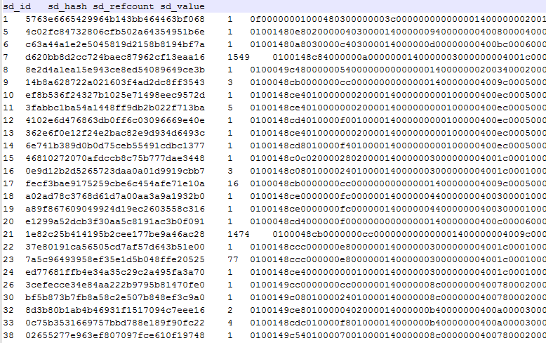

Pour aller encore plus loin, il est possible d'utiliser libesedb pour dumper le contenu de toutes les tables.
Une fois le dump effectué, on dispose de toutes les tables de la base.
Si on ouvre par exemple le fichier de la table sd_table.
Pas très lisible au premier abord mais facilement interprétable lorsque l'on s'est penché sur le sujet.
Mais revenons à nos 3 tables, la table qui nous intéresse est la table Link Table.

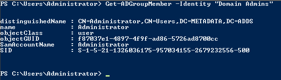

On va donc commencer par lister les membres de ces groupes, par exemple le groupe Domain Admins.
Ok il n'y a que Administrator dedans c'est un bon début.

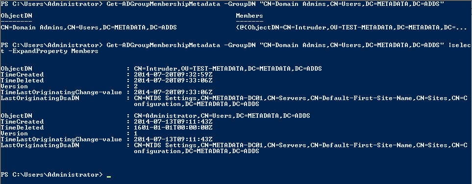

Maintenant si je veux savoir qui a été membre de ce groupe ?
Il va falloir rechercher les logs (si l'audit est en place) et tout consolider, pas simple et dépendant de beaucoup de facteurs.
Pour gagner du temps on va à nouveau se servir des Metadata de réplication.

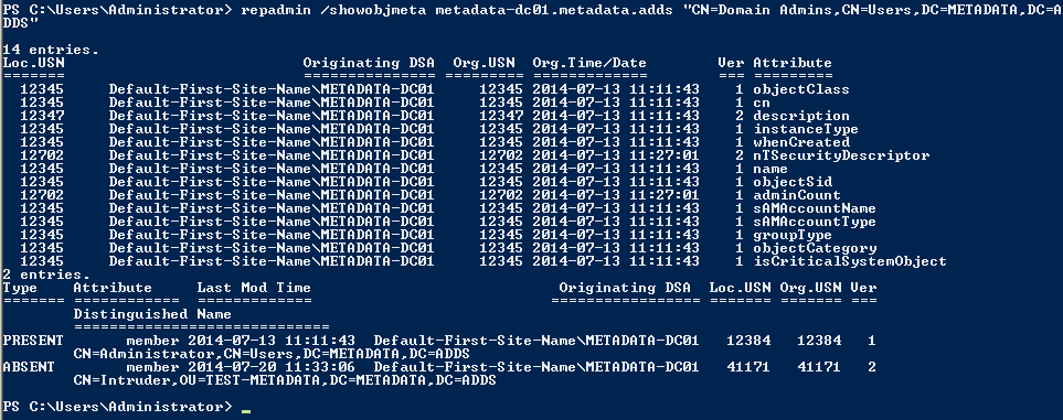

On va commencer par réutiliser Repadmin avec le paramètre /ShowObjMeta

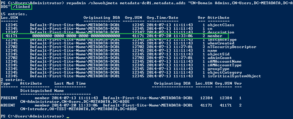

On voit dans la seconde partie les membres du groupe et on peut noter qu'un utilisateur nommé Intruder a été membre de ce groupe ce qui est très suspicieux ...
Vous noterez que par défaut l'attribut Member n'est pas renvoyé par la commande Repadmin. Pour cela il faut ajouter le paramètre /Linked.

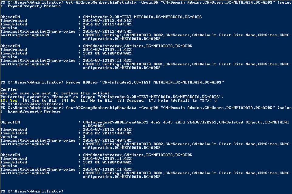

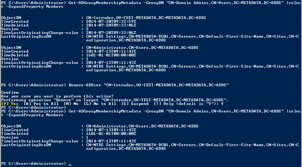

Tout d'abord avec Windows Server 2012. Comme nous l'avons vu dans le chapitre précédent, il existe une Cmdlet dédiée.
C'est très simple de retrouver l'information.
Pour 2008 R2, c'est un peu plus compliqué, c'est ici que nous allons utiliser l'attribut msDS-ReplValueMetaData.
Pour récupérer les informations j'ai fait la fonction suivante :
Function Get-ADGroupMembershipMetadata {
    Param(
    [Parameter(Mandatory=$true,Position=1)]
    [String] $GroupDN
    ### Chargement du module ActiveDirectory
    try { Import-Module ActiveDirectory |Out-Null}
    catch { Write-Warning "Cannot load ActiveDirectory module."; Break }
    $Group = Get-ADObject $GroupDN -Properties "msDS-ReplValueMetaData"
    $ReplValueMetaData = $Group."msDS-ReplValueMetaData"
    $ReplValueMetaData = "<root>" + $ReplValueMetaData + "</root>"
    $ReplValueMetaData = $ReplValueMetaData.Replace([char]0," ")
    $ReplValueMetaData = [XML]$ReplValueMetaData
    $ReplValueMetaData = $ReplValueMetaData.root.DS_REPL_VALUE_META_DATA
    $TabMembersMetadata = @()
    $ReplValueMetaData | Foreach {
        $obj = New-Object psobject
        $obj |Add-Member -type NoteProperty -name ObjectDN -value $_.pszObjectDn
        $obj |Add-Member -type NoteProperty -name TimeCreated -value $_.ftimeCreated
        $obj |Add-Member -type NoteProperty -name TimeDeleted -value $_.ftimeDeleted
        $obj |Add-Member -type NoteProperty -name Version -value $_.dwVersion
        $obj |Add-Member -type NoteProperty -name TimeLastOriginatingChange-value $_.ftimeLastOriginatingChange
        $TabMembersMetadata += $obj
    $TabADGroupMembershipMetadata = New-Object psobject
    $TabADGroupMembershipMetadata |Add-Member -type NoteProperty -name ObjectDN -value $GroupDN
    $TabADGroupMembershipMetadata |Add-Member -type NoteProperty -name Members -value $TabMembersMetadata
    return $TabADGroupMembershipMetadata
Si on reprend notre exemple :
On arrive bien à récupérer les informations.
Quelques limitations
Maintenant quelques remarques concernant cette méthode. Tout d'abord, les informations restent disponibles le temps du Tombstone.
En effet, lorsqu'un membre est enlevé d'un groupe, il est marqué comme étant supprimé. L'objet sera supprimé à l'issue du Tombstone.
Ensuite, le lien est supprimée lorsque le membre est supprimé.
Christoffer Andersson a fait un très bon article sur le sujet (How deletion/removal of data really works in Active Directory)
Reprenons notre exemple :
Sauf si vous avez activé la Corbeille Active Directory :
On voit une fois de plus que les Metadata de réplication peuvent être "détournée" de leurs objectifs premiers et se révéler  très utile lors d'audit de type Forensic.
